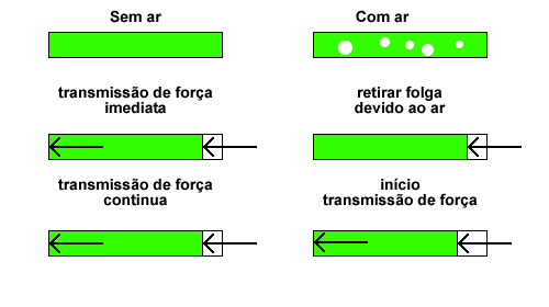

Quando é que é necessário sangrar os travões?
Há necessidade de sangrar os travões quando ocorre a entrada de ar ou contaminantes no sistema hidráulico de travagem. A entrada de ar vai diminuir a eficácia e eficiência da travagem, assim como a fiabilidade e constância da travagem.
Devido ao facto de o ar ser mais compreensível do que um fluído hidráulico, o comportamento e controlo de travagem vai ser alterado e vai tornar-se mais inconstante. Em especial poderá sentir-se o pedal esponjoso.
A entrada de ar no sistema pode dever-se, entre outras, a umas das seguintes causas:
- desmontagem de algum dos componentes do sistema de travagem;
- dano ou fuga no sistema de travagem, p.ex. tubagem;
- nível baixo no reservatório de fluído hidráulico no cilindro principal de travões.

Antes de se iniciar o processo de sangramento deve verificar-se o estado de todas as tubagens para a existência de fugas ou problemas de estanquicidade.
Se a entrada de ar foi devida à perda de fluído hidráulico, originada por uma fuga no sistema, esta deve ser detectada e rectificada antes de continuar.
Em primeiro lugar deve atestar o depósito do cilindro principal de travões.
Durante todo o processo deve verificar o nível, pois caso este desça abaixo do nível mínimo poderá ter que ser necessário repetir todo o processo.
Nos veículos com travões de tambores às 4 rodas, existem 4 parafusos sangradores, um em cada tambor.
Nos veículos equipados com travões de disco só existem três, dois colocados em cada um dos tambores das rodas traseiras e um colocado na maxila esquerda dos travões da frente.(So existe em algums)
A primeira roda a ser sangrada é a que se encontra mais afastada do cilindro principal. Assim o sangramento deve ser efectuado pela ordem seguinte:
Tambores 4 rodas
- roda traseira direita;
- roda traseira esquerda;
- roda dianteira direita;
- roda dianteira esquerda.
Discos à frente
- maxila frente esquerda.
Limpe a zona em redor do parafuso sangrador e retire a protecção de borracha.
Coloque uma extremidade do tubo no sangrador e outra no frasco.
Solicite ao seu ajudante que accione várias vezes o pedal de travão e que de seguida o mantenha pressionado, na posição final.
Com o pedal pressionado abra o parafuso sangrador ½ volta.
Deixe sair o fluído. Aperte de novo o parafuso, para evitar a entrada de ar no sistema, e diga ao seu ajudante para libertar suavemente o pedal.
Repita estes passos até que o fluído que saia não contenha bolhas de ar e contaminantes.
Este procedimento deve ser repetido para cada um dos parafusos sangradores.
O fluído extraído não deve ser reutilizado pois contém ar e impurezas.
No final deve regularizar o nível de fluído do reservatório do cilindro principal de travão.
Boa sorte:cool::cool::cool:
